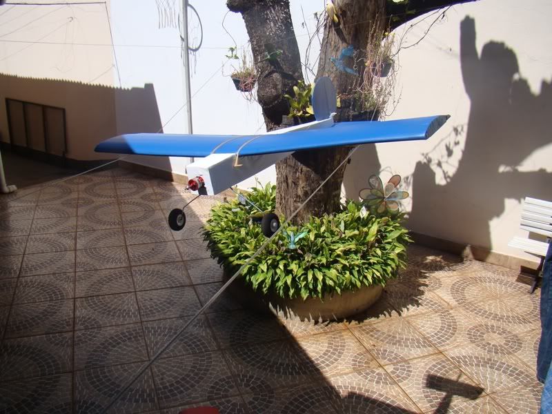

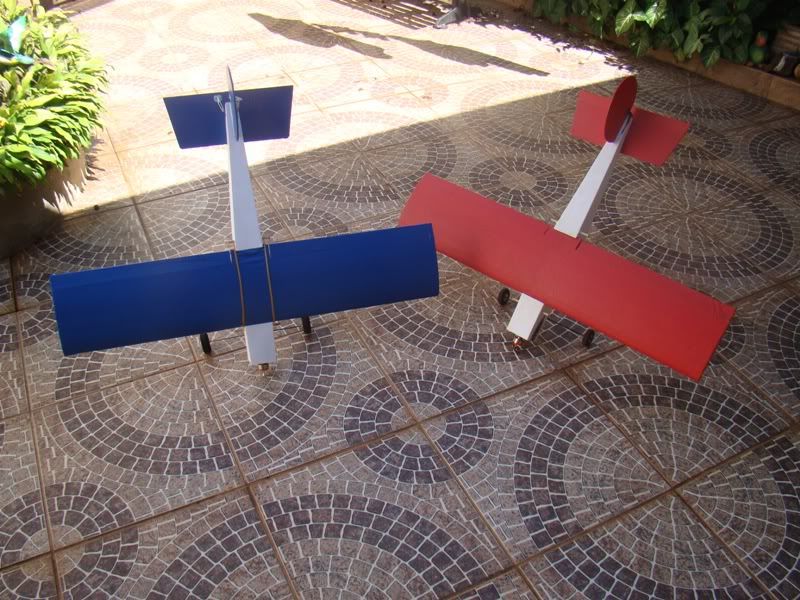

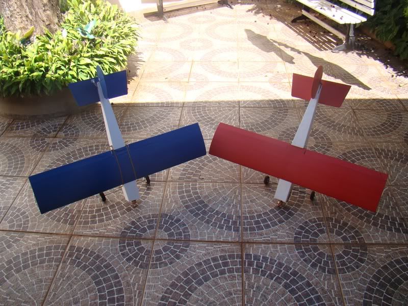

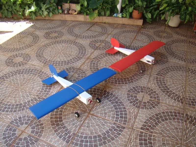

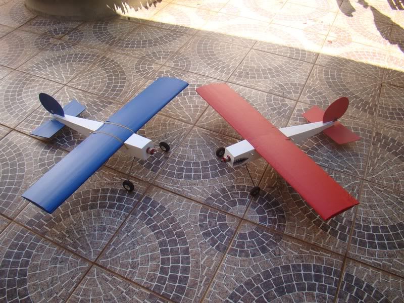

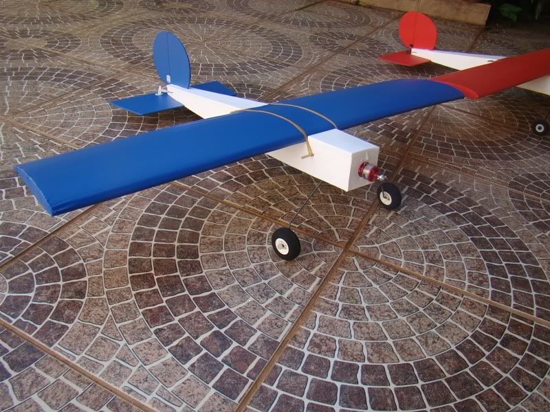

Fotos do modelo dele:
Voou com a seguinte configuração:
- Radio Hobby King 7x
- Bateria Turnigy 1600mah 30C
- 3 servos Hextronik 9g
- Motor E-max 2822
- ESC 30A Hobbu King
- Hélice 9x4.7 ~ 9x5
Essa hélice 9x4.7 deu o que falar... hehehehe... No chão tudo OK, quanto taca pro ar parecia uma locomotiva chegando Laughing Laughing Laughing Isso foi motivo para muitas risadas!!!
Depois peguei uma 9x5 minha e colocamos e o barulho parou... Eee hélice danadinha, quase me matou do coração!!! Laughing Acho que o problema foi que ela é muuuito mole, e quando acelerava no máximo ela envergava uns 3 cm para frente...
Mas no final deu tudo certo e o que importa é que o modelo voou e voou muito... O Muriel (comprador e novo companheiro de voo) pegou o controle na mão e voou muito bem para o primeiro voo, tremendo mais voou... Laughing
Estou com o vídeo do voo aqui, vou ver se consigo editar ainda hoje... Acho meio dificil... Rolling Eyes
