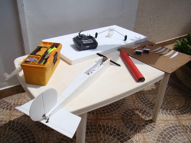

Bom, como decidi postar a construção só agora, não tenho fotos do início da mesma... Rolling Eyes Então vou começar do meio... Laughing
Especificações do modelo:
- 100cm de envergadura
- 20,5cm de corda
- Perfil: Clark Y
- 77cm de fuselagem (da parede de fogo ao leme)
Vou utilizar a seguinte eletrônica:
- Rádio: Turnigy 9x
- Motor: E-max 2822
- Hélice: 9x5 GWS
- ESC: 25~30A
- Servos: 3 Hextronik 9g
- Bateria: 3S Lipo 1500mah 25C

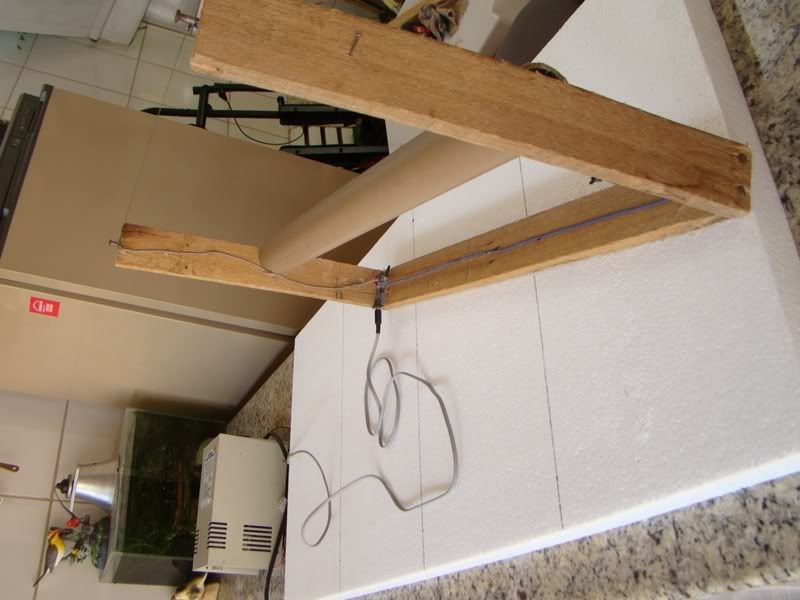

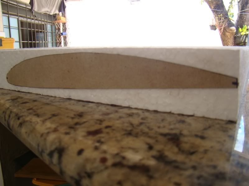

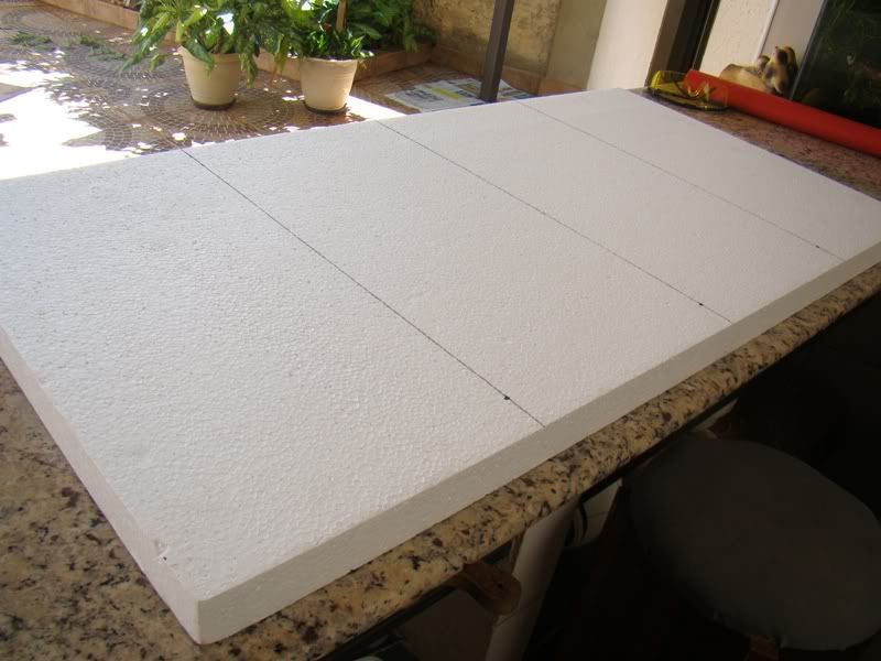

Ajeitando os materiais
Cortando os retângulos para fazer a asa
Cortando a asa
Finalizando a tarde de sábado (05/03/2011) assim

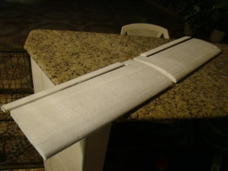

Na noite de sabado, começou uma chuva forte que até agora (07/03/2011) não para!!! Crying or Very sad
Bom irei postar agora os andamentos que tive no dia 06...
Asa unida já
Instalando o reforço, feito com tubo de bandeirinha do brasil que havia comprado na Copa do mundo (muito leve e da uma resistência boa...)
Instalando os ailerons
Isso foi o que fiz na manhã de domingo...

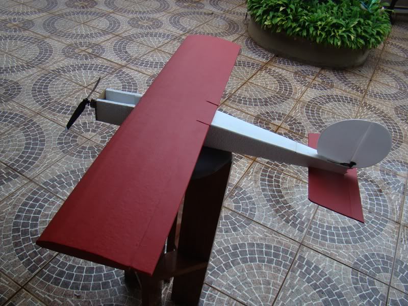

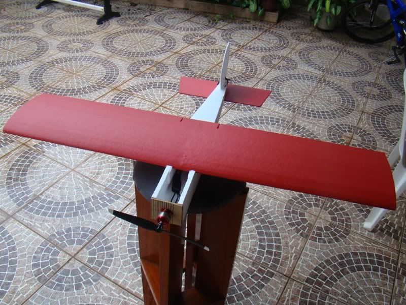

Ainda chovendo Mad , morrendo de vontade de voar sem poder sair de casa e sem lugar para soltar, pois a estrada para sítio estava um sabão e atolando, dei continuação a entelagem...
Entelando o profundor
Resultado final do dia (06/03/2011):
O Contact deu só para o profundor... Vou agora na cidade comprar mais um pedaço de vermelho para o leme e um branco para a fuselagem...

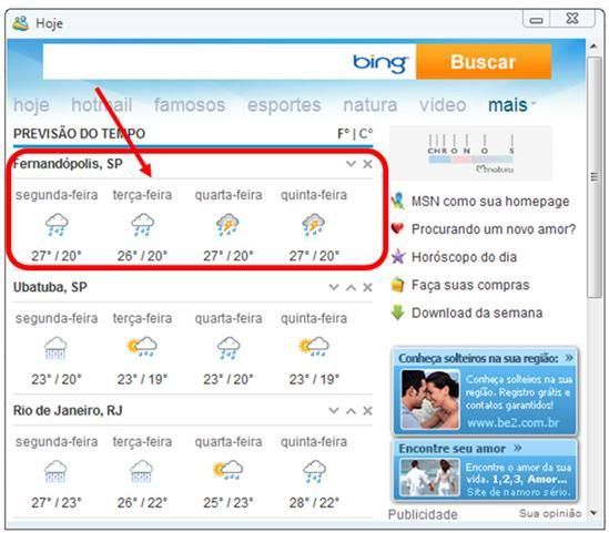

Para mim desistir de vez de voar nesse feriado, olha o que a previsão do tempo diz:
É pra cabá viu... pale

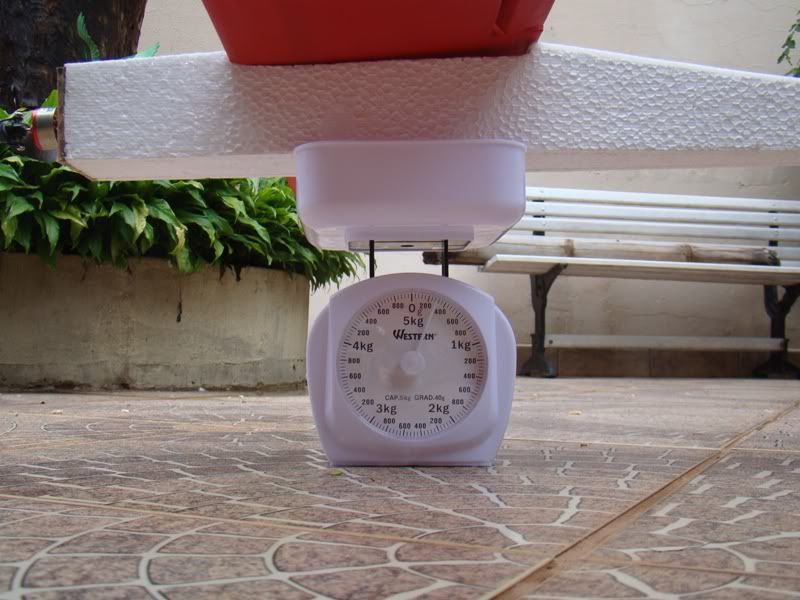

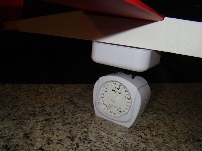

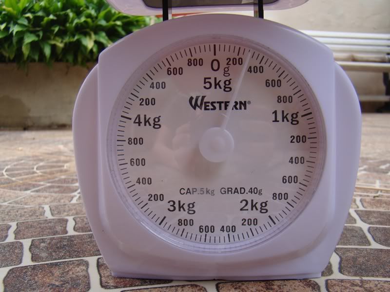

Acabei de chegar da cidade com uma balança nova e com o resto do material para a construção... Já pesei as partes do aero:
- Fuselagem + Linkagem + Servos + ESC + Entelagem do profundor = 190g
- Asa + Linkagem + Entelagem = 100g
- Até agora está com 290g
A bateria pesa 110g... Espero deixa-lo com 480g, no máximo com 520g...

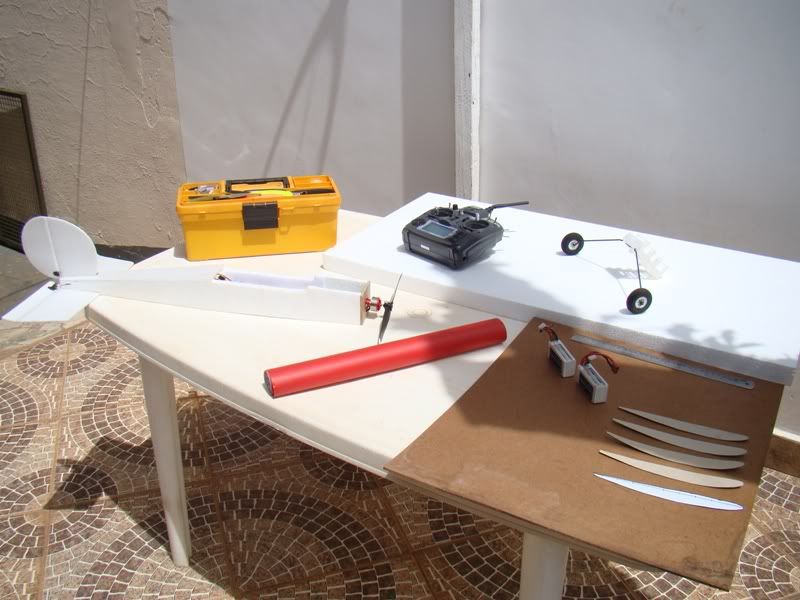

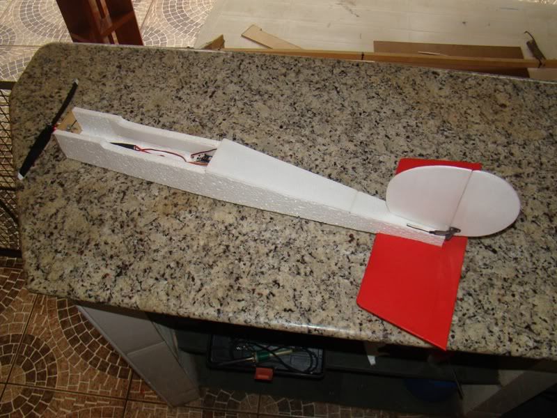

Bom, hoje peguei os materiais, coloquei no balcão e fui trabalhar com o modelinho... porém só pude ficar mexendo com ele durante cerca de 1h... meia hora depois do almoço, e meia hora depois das 7h...
Consegui entelar o leme e a fuselagem... Gostei do resultado final e para quem fala mal do Contact, ele não acrescentou quase nada de peso no bichinho...
Materiais no Balcão
Entelando o leme
É... foi demorado... Laughing
AMÉM hehehehehe....
Idade : 20
MensagemAssunto: Re: Ugly Stick - By: Vinícius Salmazo   8th Março 2011, 20:59

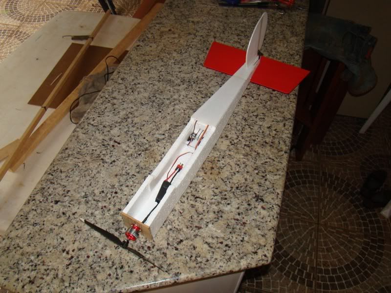

Depois de fazer parte das minhas tarefas de casa, cansado de ficar sentado na mesa, voltei a mexer com o aero...
Nesse período comecei a entelar da fuselagem, só não acabei porque a chuva deu uma trégua e aproveitei pra dar umas voltas de bike com os amigos... Mais durou pouco esse solsinho Rolling Eyes
Entelando a fuselagem
Gostei do resultado que o Contact deu ao aero!!! Tampou quase todos os defeitos do P0... Smile

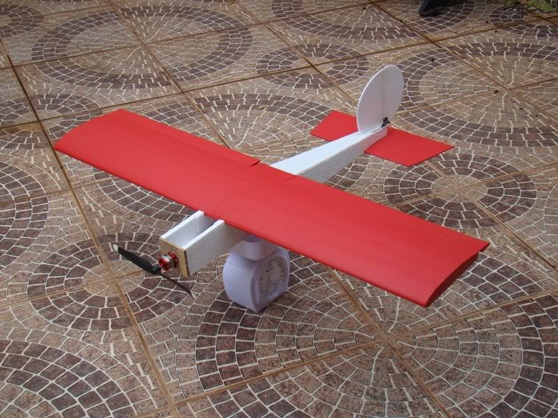

MensagemAssunto: Re: Ugly Stick - By: Vinícius Salmazo   8th Março 2011, 21:05
O peso não aumentou muito não!!! Na verdade, bem menos do que eu esperava!!! Smile
Fuselagem + Asa + Entelagem completa + 2 Servos 9g + Linkagem + ESC + Motor = 300~310g !!!!!! Very Happy

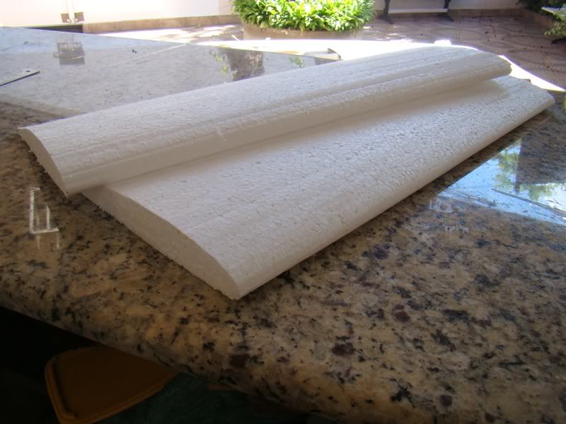

eu só uso P0 mas coloco umas varetinhas de fibra para ra uma resistencia. confira nas fotos de quando fiz o meu FIREBIG. fazendo isso fica muito resistente. pode confiar.
Reforço
Para reforçar essa estrutura eu utilizo fibra de vidro de 2mm. Colo duas em cada metade do isopor de 20mm. Da seguinte forma:
Uso uma régua e um estilete para fazer um corte de mais ou menos 5mm de profundidade no isopor
Passo cola de isopor dentro desse corte
Insiro as fibras
Ver as fotos.
vareta de fibra
cortando o isopor
passando cola
inserindo as fibras
finalizado
