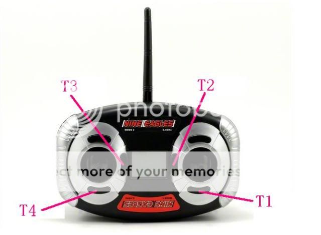

Sub Trim, EPA, Gyro sensitivity no rádio do nine Eagles
Fonte original: http://www.rcgroups.com/forums/showthread.php?t=1115641&page=187#post15743495
Vi no rc groups um tutorial mostrando como se configura essas funções no tx do nine Eagles, achei bem interessante e resolvi traduzir pra galera do evoo.
Primeiro entre no modo trim
1º Aperte o botão atrás da chave que fica entre o modo 1 e o modo 2 3 vezes. Você ouvirá um beep como confirmação
2º Se você já tiver entrado no modo trim anteriormente apenas ligue o radio e aperte o botão 6 vezes
Para sair aperte o mesmo botão 1 vez, novamente você ouvira um beep como confirmação
Sub Trim
• Entre no modo trim
• Aperte o trim de cada canal para acertar o meio do trim
T1 para o aileron
T2 para o profundor
T3 para o gyro
T4 para o leme
O radio vai apitar, indicando que você esta mudando a configuração
• Tente voar e veja se está tudo ok,aperte o botão para salvar e sair quando você terminar
EPA ou End Point Adj
• Deslique o heli e depois ligue denovo para entrar no ajuste do EPA
Para ajustar o end point do aileron esquerdo:
• Aperte e segure o stick direito no Maximo curso para a esquerda, aperte t4 para ajustar
Para ajustar o end point do aileron direito:
• Aperte e segure o stick direito no Maximo curso para a direita, apaerte t3 para ajustar
Para ajustar o end point do profundor para a frente:
• Aperte e segure o stick direito para o maximo curso para frente, aperte t1 para ajustar
Para ajustar o end poitn do profundor para trás:
• Aperte e segure o stick direito para o Maximo curso para trás, aperte t2 para ajustar
Aperte o botão na parte de trás 1 vez para salvar e sair.
Quando você estiver ajustando o end point tome cuidado para não aumentar muito o curso do servos a ponto deles começarem a fazer aquele barulho de quando ele ta travado, sempre deixe uma folga no curso do servos.
Imagem dos trims (t1 a t4)
