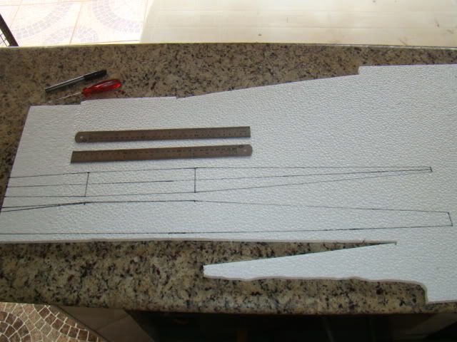

Bom, este é um projeto que desenvolvi a partir da idéia de um amigo, Patrick...
Estávamos conversando até que chegamos na conversa de um aero para voar com os urubus... Laughing
A idéia era fazer um avião estilo motoplanador, todo preto, que voasse junto/parecido com urubus...
Bom, isso ontem... Já bolei um aero na hora e hoje pela manhã, mão a obra...
Dimensões:
- 77cm de fuselagem
- 1,40m de envergadura
- Perfil Clark Y
- 19cm corda
Eletrônica:
- E-max 2822
- ESC 30A
- 3 Servos 9g
- Receptor Turnigy 9x
- Bateria 3S 1500mah

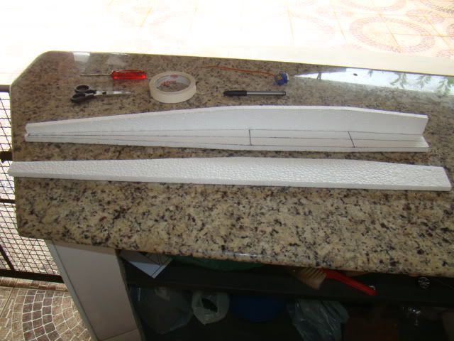

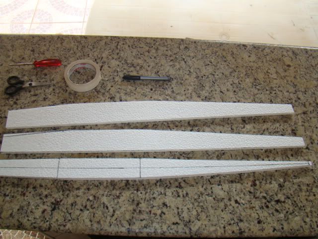

Passando modelo para o isopor:
Unindo as partes:

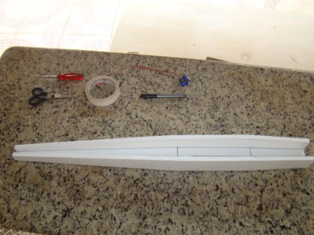

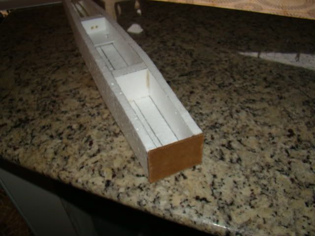

Continuando...

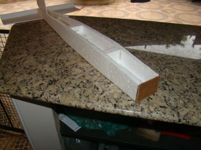

Fazendo reforços na fuselagem e colocando mesa de servos:
Instalando os tubos (canudinhos) para linkagem:

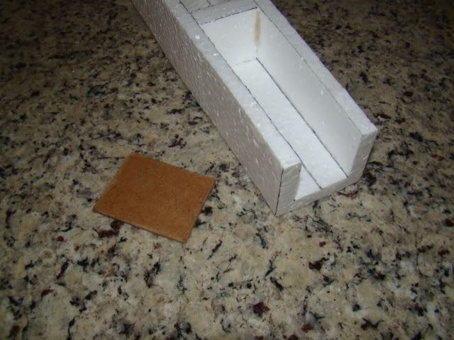

Fazendo a parede de fogo:
Estado final de hoje:
Até agora, ele está com 45g... hehehehe tomara que continue assim... Very Happy

MensagemAssunto: Re: URUBU - By: Vinícius Salmazo -- Pausada   9th Abril 2011, 14:17

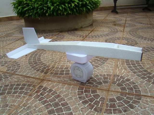

Olá pessoal... Hoje fiz algumas coisinhas no URUBU. Fixei os suportes para os elétricos da asa, fiz os Horns, linkei e fexei a fuseca (menos a do bico, onde vai entrar a bateria...).
Fixando os suportes dos elásticos:
Fazendo os Horns:
Fechando a Fuselagem:

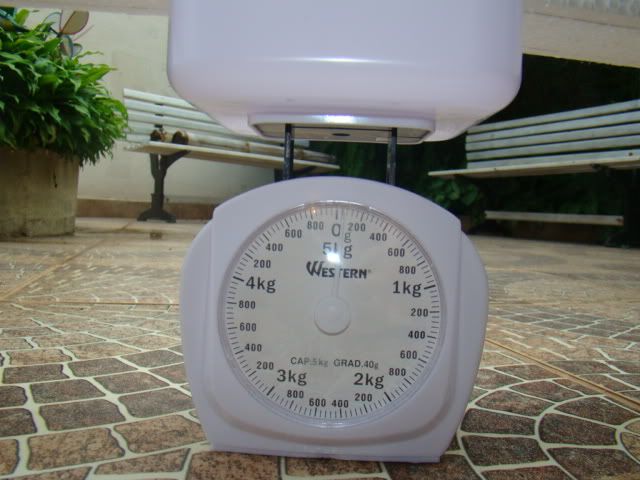

Linkagem e pesando:
Bom, a fuselagem até agora está com umas 75g...
Agora vou voar, hehehehehe... Very Happy
