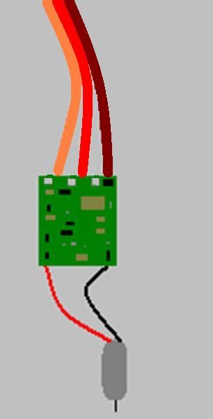

Pronto, está aqui um passa a passo simples de tudo para ligar uma luz de navegação pelo rádio:
Equipamento necessário:
- Ferro de solda
- Solda
- Alicate
Materiais:
- 1 Servo
- 2 resistores 2.5k 1/4W
- Pedaços de fio
1º Paço:
Retire a eletrônica do interior do servo:
2º Paço:
Remova o potenciômetro da placa do servo utilizando o ferro de solda:
3º Paço:

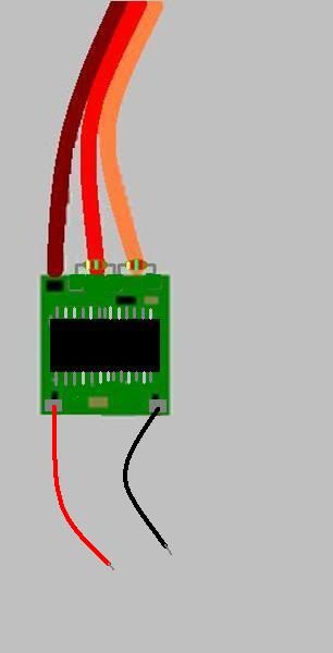

Solde os resistores nos terminais em que foram retirados os fios do potenciômetro:
4º Paço:
Remova o motor do servo:
5º Paço:
Solde os fios que serão ligados aos LED's ou a placa que controlara as piscadas dos LED's:
Pronto, está feito seu interruptor para ligar e desligar os LED's através do TX.
Para que funcione perfeitamente, utilize um canal livre(de preferência um com 2 pontos fixos, como o do trem de pouso) e ligue o esquema montado acima no receptor.... Com um multimetro, vá trimando o canal até que a saída de energia seja nula ou bem próxima de 0v... Depois, configure o End. point do canal para o máximo possível, de forma que a saída de energia chegue pelo menos a 3v.
Valeu pessoal!!! Espero ter ajudado vocês... Smile
