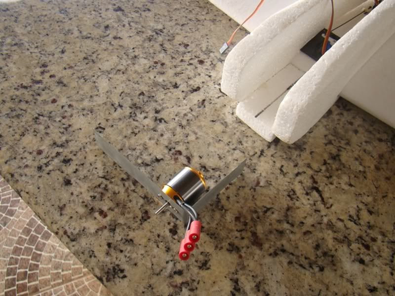

Eletronica:
- Motor KD 980KV
- ESC 30A
- Hélice 10x4,7
- 3 Servos 9g Hextronick
- Rádio Turnigy 9x
- Bateria Li-po 3S 1500mah - 25C

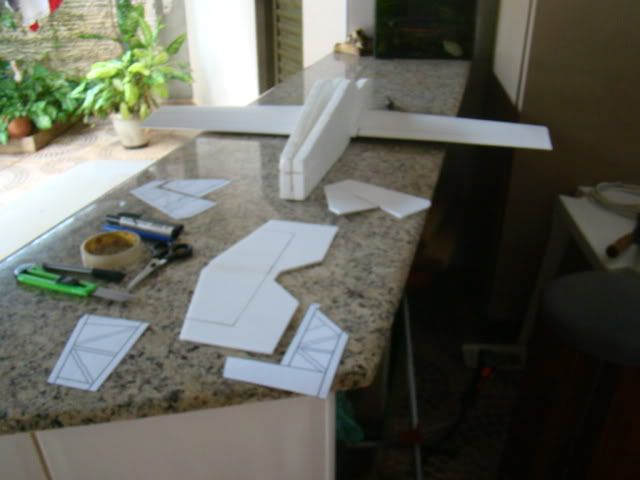

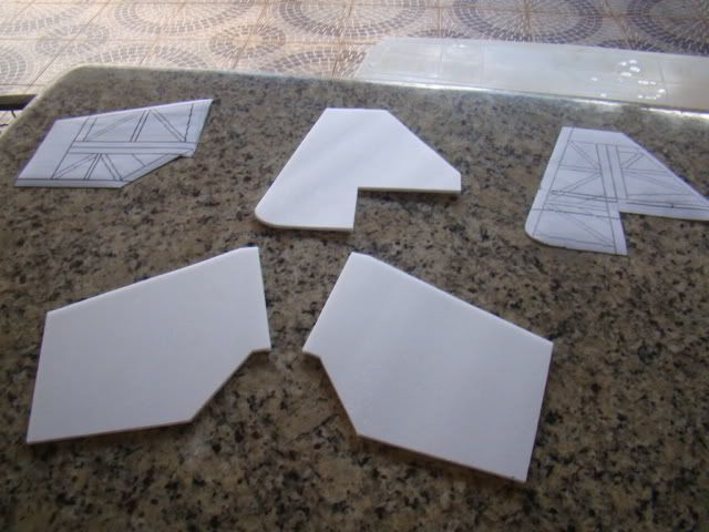

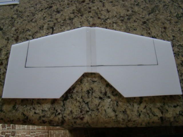

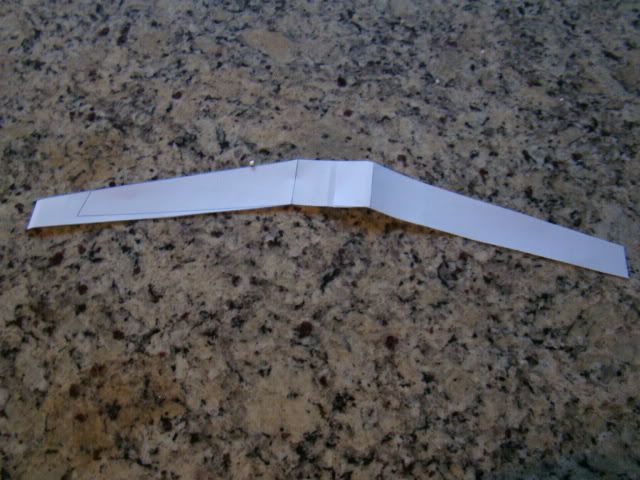

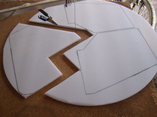

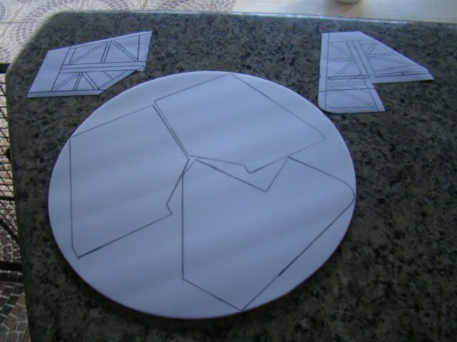

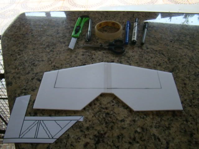

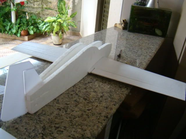

Hoje, cortei os estabilizadores, juntei as laterais da fuselagem e encaixei a asa.
Progresso Geral:

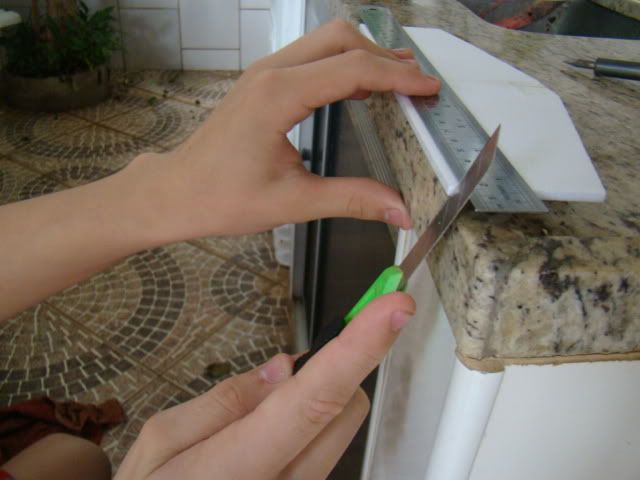

Cortando Estabilizadores:

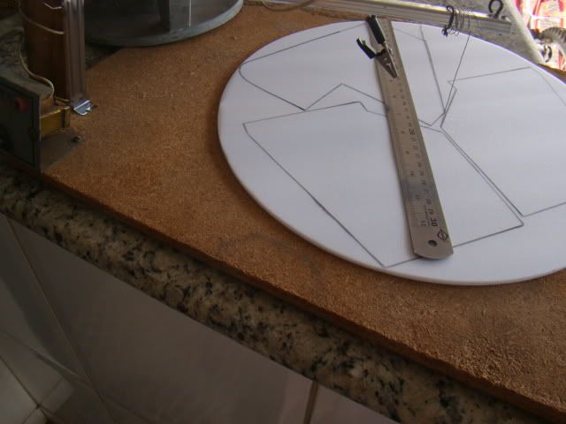

Para cortar os estabilizadores, utilizei minha super "MCM"... Máquina de corte manual... Laughing
Se quiserem, depois posto um tutorial explicando a construção de uma...
Última edição por Vinicius Salmazo em 10th Junho 2011, 22:27, editado 3 vez(es)
Idade : 21
MensagemAssunto: Re: Giles 202 - By: Vinícius Salmazo   30th Março 2011, 21:09

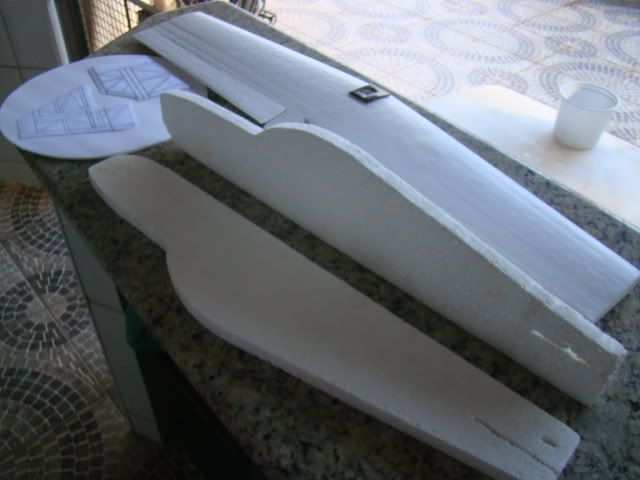

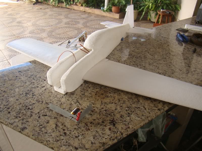

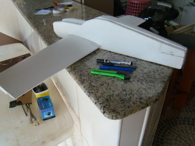

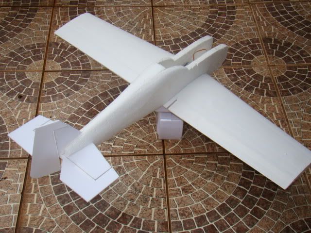

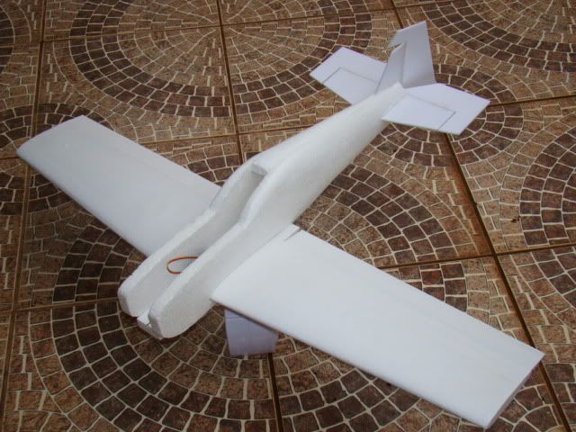

Depois juntei a fuselagem e e fiz o corte para a instalação da asa... A mesma será fixa...
Junção da Fuselagem:
Instalação da Asa:

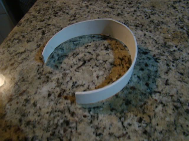

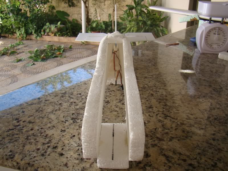

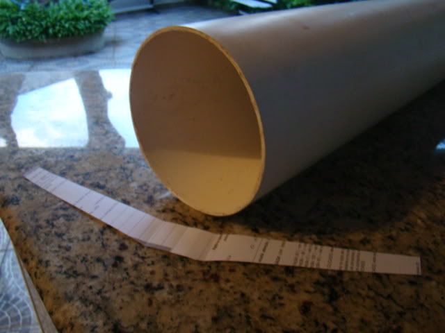

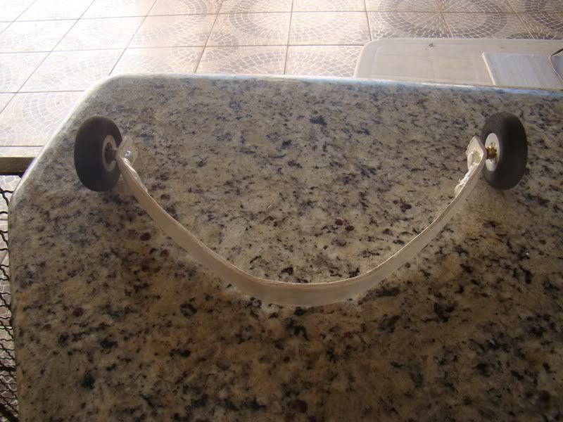

Cansado de mexer com o isopor e com pouco tempo, decidi pular para o Trem de Pouso...
Fiz ele de PVC, mas não gostei muito do resultado... Rolling Eyes Vamos ver como é que fica depois do modelo terminado...
Fazendo Trem de pouso:
OBS: Utilizei água quente e secador de cabelo... Preferi a Água quente...

Resultado final de hoje:
Abras pessoal... Até mais...

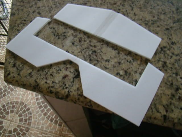

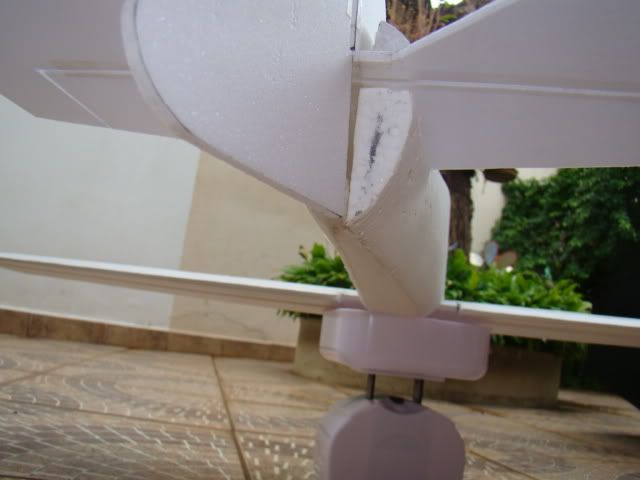

Acabei de lixar a cauda do Giles 202... =]

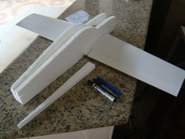

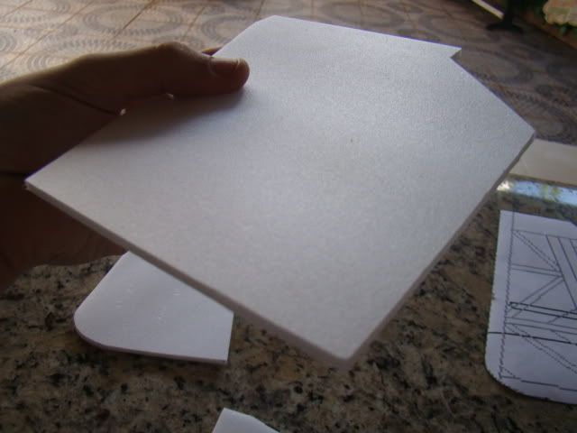

Hoje, como estava chovendo sem parar, fiquei em casa o dia todo... Neutral Com isso dei uma adianta na construção... Finalizei os estabilizadores, melhorei o encaixe da asa e comecei a lixar...
Está começando a ficar com cara de aero Sport Twisted Evil

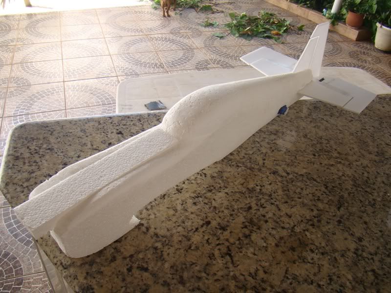

Ai vai as fotos:
Finalizando estabilizadores:
Idade : 21
MensagemAssunto: Re: Giles 202 - By: Vinícius Salmazo   2nd Abril 2011, 19:42
Fechando a cauda da fuselagem:

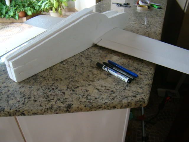

Começando a lixar a fuselagem:
Idade : 21
MensagemAssunto: Re: Giles 202 - By: Vinícius Salmazo   2nd Abril 2011, 19:48
Por hoje foi só isso mesmo... Acabei de lixar a cauda e fui dar uma andada de bike com os amigos... Aproveitar o barro né... hehehehehe Smile
Estado final de hoje:
OBS: Ainda não tem nada colado na fuselagem, apenas encaixado...

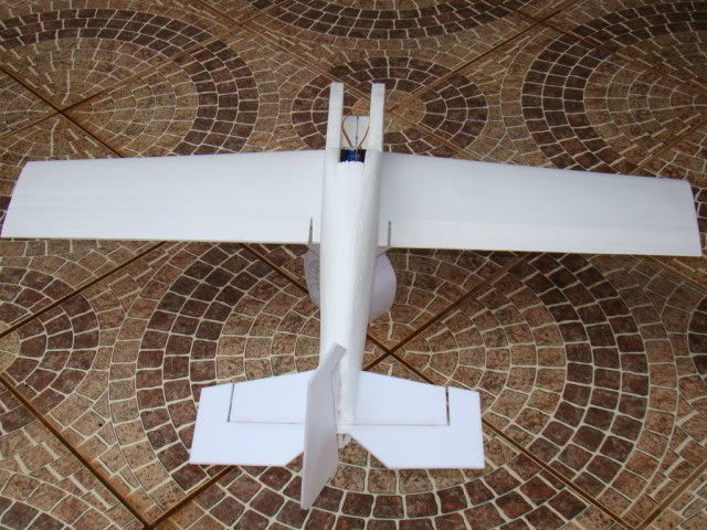

Bom pessoal... To voltando nas construções aos poucos...
Fiquei todo esse tempo longe dos fóruns devido as provas que irão até quinta feira agora...
Dei mais uma mexida aqui no Giles, mais nada de mais.. só umas lixadinhas e coladinhas:
Uma atualizada no trem de pouso... Ainda terá um acabamento com as polainas.
